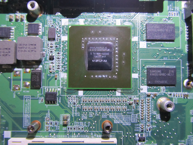

			<title type="html"><![CDATA[Re: Поменять видеочип]]></title>
			<link rel="alternate" href="https://service-core.com.ua/forum/post1315.html#p1315" />
			<content type="html"><![CDATA[<p>Вот, менял пасту сфоткал <br /><a href="https://ibb.co/vJ5x9nS"><span class="postimg"><a class="fancybox fancybox.image" rel="group" href="https://i.ibb.co/Q6BF0w4/IMG-2566.jpg"><img class="fb_img" src="https://i.ibb.co/Q6BF0w4/IMG-2566.jpg" alt="https://i.ibb.co/Q6BF0w4/IMG-2566.jpg" /></a></span></a></p>]]></content>

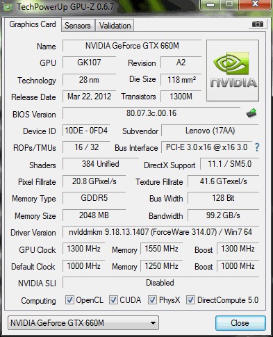

			<link rel="alternate" href="https://service-core.com.ua/forum/post1256.html#p1256" />
			<content type="html"><![CDATA[<p>Я сужу по таблицам со схемой. Там придется повозиться и со страпами и с биосом, чтоб она корректно определялась. Опять же память. GDDR3. В общем тут такая тема, пока не попробуешь не поймешь.</p><p><a href="https://ibb.co/TM2HjHy"><span class="postimg"><a class="fancybox fancybox.image" rel="group" href="https://i.ibb.co/jkfL0Lt/f6c2.png"><img class="fb_img" src="https://i.ibb.co/jkfL0Lt/f6c2.png" alt="https://i.ibb.co/jkfL0Lt/f6c2.png" /></a></span></a><br /><a href="https://babynamesetc.com/animal">sheep child name</a></p>]]></content>
			<link rel="alternate" href="https://service-core.com.ua/forum/post1255.html#p1255" />
			<content type="html"><![CDATA[<p>В ребят на канале был видос где они наколдовали подобное, вот интересно - смогут ли сделать подобное и с моим ноутом, всё меня в нем устраивает кроме видео, из-за чего другой ноут покупать не хочу.<br />640 мой скрин, 660 с интернета.<br /><a href="https://imgbb.com/"><span class="postimg"><a class="fancybox fancybox.image" rel="group" href="https://i.ibb.co/R46yR1t/2.jpg"><img class="fb_img" src="https://i.ibb.co/R46yR1t/2.jpg" alt="https://i.ibb.co/R46yR1t/2.jpg" /></a></span></a><br /><a href="https://imgbb.com/"><span class="postimg"><a class="fancybox fancybox.image" rel="group" href="https://i.ibb.co/yR5w1bm/11.jpg"><img class="fb_img" src="https://i.ibb.co/yR5w1bm/11.jpg" alt="https://i.ibb.co/yR5w1bm/11.jpg" /></a></span></a></p>]]></content>

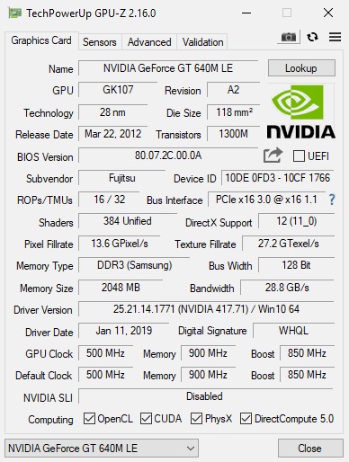

			<link rel="alternate" href="https://service-core.com.ua/forum/post1254.html#p1254" />
			<content type="html"><![CDATA[<p>Ну не знаю. Я бы не рисковал. Судя по блок-схеме поддерживаются GPU 640-й c 2Гб и&nbsp; 620-й&nbsp; с 1Гб.&nbsp; Можно поиметь проблем с BIOS, несмотря на то, что они все Kepler. </p><p><a href="https://imgbb.com/"><span class="postimg"><a class="fancybox fancybox.image" rel="group" href="https://i.ibb.co/Ptk7T9K/f6c.png"><img class="fb_img" src="https://i.ibb.co/Ptk7T9K/f6c.png" alt="https://i.ibb.co/Ptk7T9K/f6c.png" /></a></span></a></p>]]></content>

			<title type="html"><![CDATA[Поменять видеочип]]></title>
			<link rel="alternate" href="https://service-core.com.ua/forum/post1238.html#p1238" />
			<content type="html"><![CDATA[<p>Добрый день. Ноутбук Fujitsu Lifebook AH532 <a href="https://rozetka.com.ua/fujitsu_lifebook_ah532_vfy_ah532mpzb5ru/p242406/">https://rozetka.com.ua/fujitsu_lifebook … u/p242406/</a><br />На нем дискретная видеокарта GeForce GT 640M LE на 2 ГБ.<br />Архитектура такая же как 650 ил 660 серия. Можно ли её поменять на GTX 660M?</p>]]></content>
