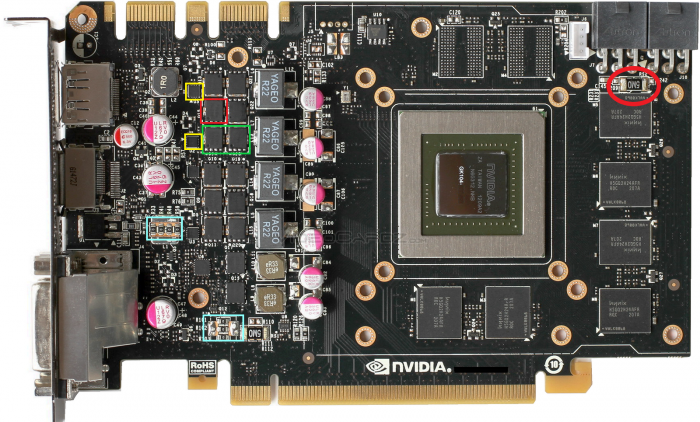

			<content type="html"><![CDATA[<p>Добрый день!<br />У меня видик GTX 970 и та же проблема.<br />Начну с предыстории. Комп выключился и не включался. БП уходил в защиту. Ясно что КЗ. Методом вытаскивания комплектух по очереди определил что КЗ на доп питании видика. Разобрал, нашел, что сгорел ключ 4C10N. Заказал такой-же (минимальный заказ было две штуки), перепаял, комп заработал и проработал месяц-два. Снова БП уходит в защиту. т.к. был второй быстренько перепаял снова который проработал пол часа от силы. Начал гуглить и нашел сначала Вас на ютубе, потом тут <img src="https://service-core.com.ua/forum/img/smilies/smile.png" width="15" height="15" alt="smile" /><br />Суть вопроса:<br />По форуму я понял, что лучше перепаять всю фазу целиком, т.е. транзистор верхнего плеча 4C10N,&nbsp; два транзистора 4C06N нижнего плеча и драйвер 81062. В Вашем видео Вы заменили 4C10N на PK618BA (и один в видео был PK616BA).<br />Я нашел PK616BA по адекватной цене и по току они лучше.<br />Могу ли я заменить 4C10N на PK616BA и сколько их нужно менять: один - сгоревший / два - сгоревший и который рядом.<br />Или лучше все же перепаивать на такие же 4C10N?<br />Спасибо.</p>]]></content>

			<content type="html"><![CDATA[<div class="quotebox"><cite>1servicecore пишет:</cite><blockquote><div class="quotebox"><blockquote><p>Кз на 16v конденсаторе возле PCI-E.</p></blockquote></div><div class="quotebox"><blockquote><p>Выпаял все ключи</p></blockquote></div><p>После того как выпаяли транзисторы на том конденсаторе сопротивление какое стало между землей и +?</p></blockquote></div><p>Тут очень запутанно. С ключами КЗ, без ключей 600 Ом, без всех драйверов и ключей 1600 Ом ( такое же сопротивление в рабочей видюхе со всеми компонентами). По мере впаивания драйверов по одному сопротивление падает по 100-200 Ом. надеюсь, понятно объяснил). Т.е. если снимаешь все драйвера и ключи - сопротивление в норме становится.</p>]]></content>

			<content type="html"><![CDATA[<div class="quotebox"><blockquote><p>Кз на 16v конденсаторе возле PCI-E.</p></blockquote></div><div class="quotebox"><blockquote><p>Выпаял все ключи</p></blockquote></div><p>После того как выпаяли транзисторы на том конденсаторе сопротивление какое стало между землей и +?</p>]]></content>

			<content type="html"><![CDATA[<div class="quotebox"><cite>DOBER пишет:</cite><blockquote><p>меняй шим контроллер. Сними его и посмотри на КЗ.</p></blockquote></div><p>Спасибо. Попробую. Отпишусь. Может, еще какие замеры нужно сделать для ясности картины?</p>]]></content>

			<content type="html"><![CDATA[<p>меняй шим контроллер. Сними его и посмотри на КЗ.</p>]]></content>

			<content type="html"><![CDATA[<p>Всем снова привет! Попалась точно такая же видюха с такими же симптомами. Разобрал, а там уже кто-то поковыряться, все ключи не родные и криво впаяны.<br />Стал разбираться. Кз на 16v конденсаторе возле PCI-E. Стал прозванивать ключи, а они почти все в кз. +сопротивление GPU - 1 Ом. Выпаял все ключи-поднялось до 3,8Ом(Хотя на старой было 10,8 ОМ). И когда грел из под чипа флюс пошел(. <br />Труп?</p>]]></content>

			<content type="html"><![CDATA[<div class="quotebox"><cite>DOBER пишет:</cite><blockquote><p>Класс !!! Люблю когда железки снова начинают работать <img src="https://service-core.com.ua/forum/img/smilies/smile.png" width="15" height="15" alt="smile" /></p></blockquote></div><p>Ну отлично! Т.е. поменяли все тарнзисторы в фазе и управляющий ключ?</p>]]></content>

			<content type="html"><![CDATA[<p>Класс !!! Люблю когда железки снова начинают работать <img src="https://service-core.com.ua/forum/img/smilies/smile.png" width="15" height="15" alt="smile" /></p>]]></content>

			<content type="html"><![CDATA[<p>Пришли запчасти. Поменял, как и советовали, драйвер и 3 ключа. Час под нагрузкой - полет нормальный!<br />Спасибо за помощь!</p>]]></content>

			<content type="html"><![CDATA[<p>Опыт подсказывает, что все же лучше искать &quot;родные&quot; детали и соответсвенно на них и менять. <br />На руках 660TI. там сдвоенные ключи на памяти. От греха заказал такие же ключи. Жду.</p>]]></content>

			<content type="html"><![CDATA[<div class="quotebox"><blockquote><p>Ключи желательно менять все на одинаковые ибо по параметра и частоте они будут отличаться и слабые будут принимать на себя всю нагрузку.</p></blockquote></div><p>Спасибо! Склоняюсь, что придется заказывать все с али(</p>]]></content>

			<content type="html"><![CDATA[<div class="quotebox"><cite>Dmitry пишет:</cite><blockquote><p>Поставил MDU 1515 без преда, на свой страх и риск. Как и было предсказано, после 20 минут работы&nbsp; в тесте снова выбило ключ.&nbsp; Теперь надо искать драйвер&nbsp; NCP 81062, нижний звонится накоротко на некоторых ногах(толстые щупы) с дрейном вылетевшего транзистора. Какие есть аналоги? Если на нижние ключи поставить mdu 1512(http://docs-asia.electrocomponents.com/webdocs/13d2/0900766b813d20c1.pdf) вместо 7936n(http://www.onsemi.com/pub/Collateral/NTMFS4936N-D.PDF)?</p></blockquote></div><p>Ключи желательно менять все на одинаковые ибо по параметра и частоте они будут отличаться и слабые будут принимать на себя всю нагрузку. </p><p>Аналоги NCP81062 но могу ошибаться ( обязательно проверьте !!! ):</p><p>MP1907AGQ-P<br />ZXGD3001E6QTA<br />ZXGD3003E6QTA<br />ZXGD3111N8TC<br />ZXGD3107N8TC<br />MP1907AGQ-Z<br />MPQ18021HS-A-LF-Z<br />MPQ18021HS-A-LF<br />NCP81151MNTAG<br />NCP81166MNTBG<br />NCP81061MNTWG<br />NCP81162MNR2G<br />NCV5104DR2G<br />NCP81071BDR<br />NCP81071CDR2G</p>]]></content>
