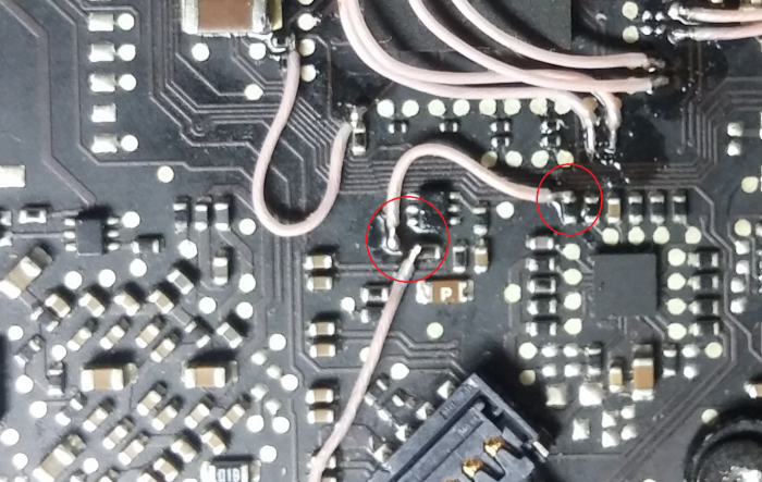

			<title type="html"><![CDATA[Re: Даунгрейд MacBook Pro A1286 - переделка в UMA]]></title>
			<link rel="alternate" href="https://service-core.com.ua/forum/post1193.html#p1193" />
			<content type="html"><![CDATA[<p>Ребят питание подскажите как отключить на видеочип ? Вот расположение элементов, оно другое <a href="http://pixs.ru/showimage/C402BCDCDF_2787975_31195894.jpg"><span class="postimg"><a class="fancybox fancybox.image" rel="group" href="http://i12.pixs.ru/storage/8/9/4/C402BCDCDF_2787975_31195894.jpg"><img class="fb_img" src="http://i12.pixs.ru/storage/8/9/4/C402BCDCDF_2787975_31195894.jpg" alt="http://i12.pixs.ru/storage/8/9/4/C402BCDCDF_2787975_31195894.jpg" /></a></span></a></p><p><a href="http://pixs.ru/showimage/42FB0964F1_3929454_31195901.png"><span class="postimg"><a class="fancybox fancybox.image" rel="group" href="http://i12.pixs.ru/storage/9/0/1/42FB0964F1_3929454_31195901.png"><img class="fb_img" src="http://i12.pixs.ru/storage/9/0/1/42FB0964F1_3929454_31195901.png" alt="http://i12.pixs.ru/storage/9/0/1/42FB0964F1_3929454_31195901.png" /></a></span></a></p>]]></content>

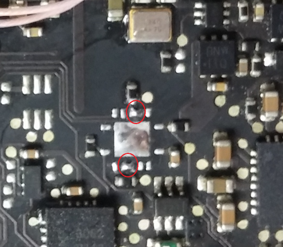

			<link rel="alternate" href="https://service-core.com.ua/forum/post935.html#p935" />
			<content type="html"><![CDATA[<div class="quotebox"><cite>Algez пишет:</cite><blockquote><p>Вопрос нужно ли снимать чип или как то отключать его кроме указанного в иструкцие?</p></blockquote></div><p>Если не снимаете GPU, то можете отключить его питание сняв резистор. На фото указано место где нужно снять резистор:<br /><span class="postimg"><a class="fancybox fancybox.image" rel="group" href="https://service-core.com.ua/forum/uploads/images/2/a8b0a01533f71f9a9e2d8ea7347cd306.jpg"><img class="fb_img" src="https://service-core.com.ua/forum/uploads/previews/2/a8b0a01533f71f9a9e2d8ea7347cd306.jpg" alt="https://service-core.com.ua/forum/uploads/images/2/a8b0a01533f71f9a9e2d8ea7347cd306.jpg" /></a></span></p>]]></content>

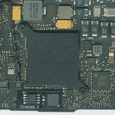

			<link rel="alternate" href="https://service-core.com.ua/forum/post889.html#p889" />
			<content type="html"><![CDATA[<p>Так же есть есть еще один способ основанный на измененнии переменной NVRAM. Только при этом если будет сброшен NVRAM (PRAM), то установленная на ROM плата с микросхемой запишет автоматически новые значения переменной gpu-power-prefs.<br />Мы еще не пробовали этот способ.</p><p><span class="postimg"><a class="fancybox fancybox.image" rel="group" href="https://service-core.com.ua/forum/uploads/images/2/25a866d60d7d6f8e47b46a07a57e1da2.jpg"><img class="fb_img" src="https://service-core.com.ua/forum/uploads/previews/2/25a866d60d7d6f8e47b46a07a57e1da2.jpg" alt="https://service-core.com.ua/forum/uploads/images/2/25a866d60d7d6f8e47b46a07a57e1da2.jpg" /></a></span><span class="postimg"><a class="fancybox fancybox.image" rel="group" href="https://service-core.com.ua/forum/uploads/images/2/83debd24470b53c2302264547fecb7b2.jpg"><img class="fb_img" src="https://service-core.com.ua/forum/uploads/previews/2/83debd24470b53c2302264547fecb7b2.jpg" alt="https://service-core.com.ua/forum/uploads/images/2/83debd24470b53c2302264547fecb7b2.jpg" /></a></span><br /><a href="http://www.cmizapper.com/products/tiresias-gpukiller.html">http://www.cmizapper.com/products/tires … iller.html</a></p>]]></content>
