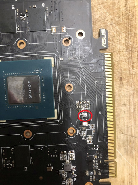

			<content type="html"><![CDATA[<p>У меня тапок DT832 поэтому точно не могу сказать, все упирается в погрешность щупов и разрядности самого мультика. 0.5 на щупах 0.5 и на карте. Замерял на 1070 ti тоже Asus Strix там порядка 40+ кОм. Мультик заказал новый, но пока придет). Потребление тока с лабораторника, скажу позже - забыл, надо перемерить).</p>]]></content>

			<content type="html"><![CDATA[<p>Какое кз конкретнее. Эт линия на gpu идёт.</p>]]></content>

			<content type="html"><![CDATA[<p>Лежала карта товарища, решил поковырять. Напряжения в норме, кроме VPEX 1 вольт. Там КЗ. Снял дроссель, чтобы глянуть с какой стороны КЗ. КЗ оказалось после дросселя. Подавал с лабораторника до 1.5 вольт и 10 ампер - ничего вроде не грелось. ПРоверял спиртом. Я так понимаю КЗ в GPU или подскажите куда копать.</p><p><a href="https://ibb.co/6wGhRyV"><span class="postimg"><a class="fancybox fancybox.image" rel="group" href="https://i.ibb.co/LRBwz0b/IMG-1526.jpg"><img class="fb_img" src="https://i.ibb.co/LRBwz0b/IMG-1526.jpg" alt="https://i.ibb.co/LRBwz0b/IMG-1526.jpg" /></a></span></a></p>]]></content>
