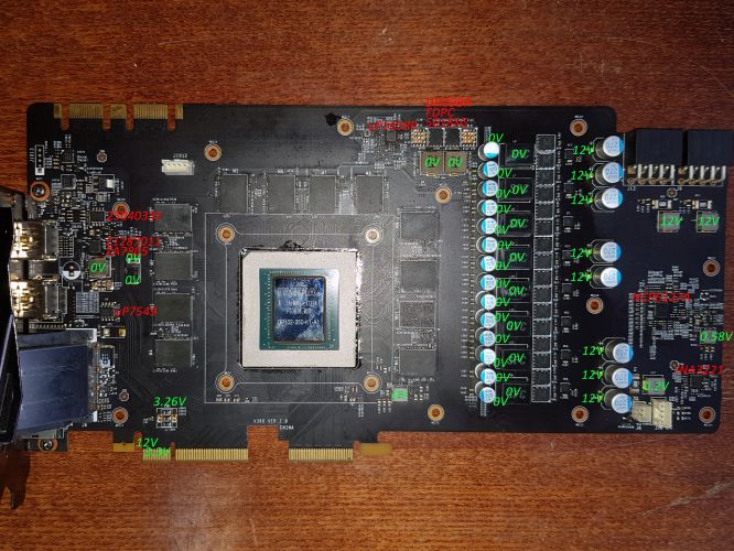

			<content type="html"><![CDATA[<p>всего есть 4 таких платы, копаю пока первую, на ней начало PCI-E Целое, и целые первые 8 линий, ремонт целесообразен ...<br />заметил следующее<br />на 2 картах сопротивление на дроселе L3 снизу карты - 2 ом<br />на 2 картах сопротивление на дроселе L3 снизу карты - 50 ом<br />на той что копаю - 2ом, при это при это на нем формируется ровно 1 вольт<br />шим этого узла uP1728Q<br />накинул лабораторник на этот дросель, потребление 0.75А, на другой карте теми же 2 ом потребление 0.45А, на той что 50ом потребления нет совсем 0.00А</p>]]></content>

			<content type="html"><![CDATA[<p>ncp81274 победил, все оказалось просто - обрыв резистора питания 5v ncp81274<br />на камне стало 0.8в ключи чуть теплые<br />но картинки так и не появилось (<br />карта до меня не копана, на болтах были наклейки ... <br />следов ковыряния также небыло ...<br />даж не знаю куда копать дальше ...</p>]]></content>

			<content type="html"><![CDATA[<p>добрался до карты, у меня все на порядок лучше и проще оказалось ...<br />1-было кз стабилизатор на 1в, снизу у конца pci слота<br />2-грелся контроллер питания памяти<br />махнул оба с донора<br />кз ушло, со стаба вышло 1в, на памяти стало 1.38, чип чуть теплый, но на чип не идет 0.8<br />на фото у автора ошибка, контроллер питания проца - ncp81274, просьба исправить <img src="https://service-core.com.ua/forum/img/smilies/smile.png" width="15" height="15" alt="smile" /><br />на дроселе возле ncp81274 там где у автора 0.58, у меня стабильные 5в<br />копаю дальше в сторону ncp81274</p>]]></content>
				<name><![CDATA[Neo_vr]]></name>
				<uri>https://service-core.com.ua/forum/user1469.html</uri>
			<updated>2020-03-30T14:50:03Z</updated>
			<id>https://service-core.com.ua/forum/post3363.html#p3363</id>
			<title type="html"><![CDATA[Re: Ремонт GF1080ti со сломанным PCI-E разъёмом]]></title>
			<link rel="alternate" href="https://service-core.com.ua/forum/post3362.html#p3362" />
			<content type="html"><![CDATA[<p>смотрите сопротивление памяти - на большинтсве там низкое сопротивление. Греются и чипа памяти и GPU. Притом GPU все паянные. Т.е. я думаю на тех картах где они были живы, их спаяли и впаяли битые.</p>]]></content>
