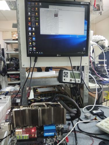

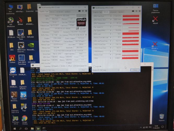

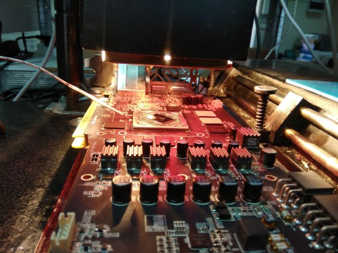

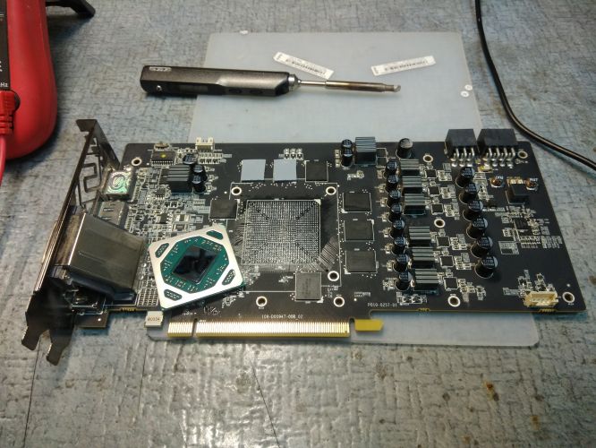

			<content type="html"><![CDATA[<p>Была принята в ремонт видеокарта Sapphire RX 580 8GB (Hynix). <br />Со слов владельца видеокарта после майнинга (майнила на протяжении полугода без каких либо проблем) и после автоматического обновления Windows произошел сбой, после которого видеокарта перестала работать. <br />При старте дает изображение, но при попытке установить драйвера происходит зависание или BSOD. <br />При установке видеокарты второй в системе - код 43. </p><p>Отталкиваясь от этих данных мы приступили к диагностике.<br />Для начала были измерены все напряжения на видеокарте. Как основные (напряжение графического процессора, напряжение видеопамяти, напряжение PLL и 3.3 и 1.8V) так и логические. Все было в норме. </p><p>Следующий этап это прошивка оригинального BIOS. Но откат до версии с нешитыми таймингами результата не дал. </p><p>Исключив простые варианты ремонта был поставлен диагноз: неисправен графический процессор.<br />Каким образом обновление Windows могло вывести из строя GPU сказать сложно, я подозреваю, что это совпадение.</p><p>1) Карта с демонтированным неисправным GPU, рядом лежит рабочий чип.<br /><span class="postimg"><a class="fancybox fancybox.image" rel="group" href="https://service-core.com.ua/forum/uploads/images/7/d4e37ca88ff66e7f8c433bb969072bcb.jpg"><img class="fb_img" src="https://service-core.com.ua/forum/uploads/previews/7/d4e37ca88ff66e7f8c433bb969072bcb.jpg" alt="https://service-core.com.ua/forum/uploads/images/7/d4e37ca88ff66e7f8c433bb969072bcb.jpg" /></a></span> </p> <br /><p>2) Предварительно производим реболл (перекатка шаров) на новом графическом процессоре.<br /><span class="postimg"><a class="fancybox fancybox.image" rel="group" href="https://servicecore.nettel.com.ua/forum/uploads/images/7/79b969c072b4ed8c1c16b2e34681594b.jpg"><img class="fb_img" src="https://servicecore.nettel.com.ua/forum/uploads/images/7/79b969c072b4ed8c1c16b2e34681594b.jpg" alt="https://servicecore.nettel.com.ua/forum/uploads/images/7/79b969c072b4ed8c1c16b2e34681594b.jpg" /></a></span> </p><br /><p>3) Запаиваем GPU на карту<br /><span class="postimg"><a class="fancybox fancybox.image" rel="group" href="https://service-core.com.ua/forum/uploads/images/7/26e5abf6133e6e91cab4d3a1682f4905.jpg"><img class="fb_img" src="https://service-core.com.ua/forum/uploads/previews/7/26e5abf6133e6e91cab4d3a1682f4905.jpg" alt="https://service-core.com.ua/forum/uploads/images/7/26e5abf6133e6e91cab4d3a1682f4905.jpg" /></a></span> </p><br /><p>4) Первое включение и установка драйвера. Драйвер установлен успешно. Карта определяется корректно. <br /><span class="postimg"><a class="fancybox fancybox.image" rel="group" href="https://service-core.com.ua/forum/uploads/images/7/77fa94700a63601bc4bb35180c0b5958.jpg"><img class="fb_img" src="https://service-core.com.ua/forum/uploads/previews/7/77fa94700a63601bc4bb35180c0b5958.jpg" alt="https://service-core.com.ua/forum/uploads/images/7/77fa94700a63601bc4bb35180c0b5958.jpg" /></a></span> </p><br /><p>5) Послеремонтная проверка видеокарты. В качестве одного из стресс тестов был выбран Claymor&#039;s dual miner в режиме добычи двух монет - как самый горячий тест для видеокарты. <br /><span class="postimg"><a class="fancybox fancybox.image" rel="group" href="https://service-core.com.ua/forum/uploads/images/7/c1e0b4a732ada55115296bb268335813.jpg"><img class="fb_img" src="https://service-core.com.ua/forum/uploads/previews/7/c1e0b4a732ada55115296bb268335813.jpg" alt="https://service-core.com.ua/forum/uploads/images/7/c1e0b4a732ada55115296bb268335813.jpg" /></a></span> </p><br /><p>6) Видеокарта успешно прошла все тесты.</p>]]></content>
