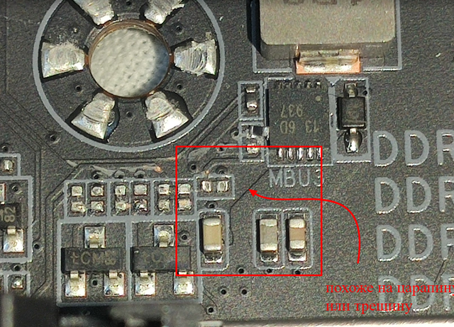

			<title type="html"><![CDATA[топовая материнская плата  AORUS MASTER x570]]></title>
			<link rel="alternate" href="https://service-core.com.ua/forum/post3051.html#p3051" />
			<content type="html"><![CDATA[<p><strong>AORUS MASTER x570,</strong></p><p><strong>update from 05.02.2020</strong></p><p>Выслал сегодня к вам на ремонт.<br />Описание проблемы :<br />при включении имеем посткоды 00<br />лед индикация прохождения проверки оперативки, процессора - не сигнализируются,<br />вентиляторы, видеокарта, помпа водяного охлаждения - все работает , крутится - вертится.<br />думал сбой в биосе, была куплена заменяемая в&nbsp; M_BIOS - флеш микросхема, точно такая же маркировка&nbsp; и тип в<br />B_BIOS<br />но чтение юсб флешки длится несколько секунд и прошивка посредством<br />стандартной функции через кнопку Qflash+ не происходит.<br />Программатора для вышеозвученной микросхемы с маркировкой - MX25U12873F<br />у меня нет, да и не уверен поможет ли.<br />Переключение &quot;тригеров\рычажков&quot; на другой B_Bios - эффект аналогичен.<br />По внешнему осмотру, повреждений, прогаров нет<br />Гнездо SATA&nbsp; с маркировкой по схеме 4\5 искривлено, возможно оно коротит что либо, но обрыва ножек я не земетил<br />Момент еще, но без микроскопа не видно, я показал на отдельном фото, не похож на дорожку, может трещина или царапина</p><p><a href="https://ibb.co/WnqzTVc"><span class="postimg"><a class="fancybox fancybox.image" rel="group" href="https://i.ibb.co/0q89wsf/MB-aorus-master-x570-Google.png"><img class="fb_img" src="https://i.ibb.co/0q89wsf/MB-aorus-master-x570-Google.png" alt="https://i.ibb.co/0q89wsf/MB-aorus-master-x570-Google.png" /></a></span></a><br />файлы с фото МП - тут, на гугл облаке :<br /><a href="https://drive.google.com/drive/folders/14lfP93xwPpInoVPCdqkJT6XiOPjo8jTx?usp=sharing">https://drive.google.com/drive/folders/ … sp=sharing</a></p>]]></content>
