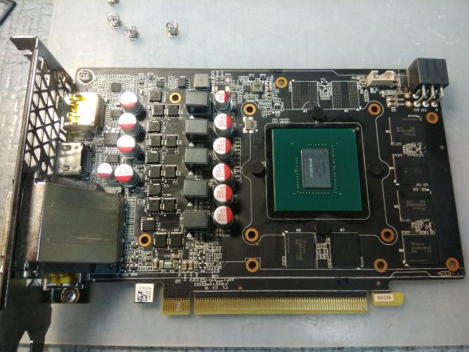

			<description><![CDATA[<p>Была принята нерабочая видеокарта Zotac GTX 1060 3GB с дефектом не определяется. <br />Данный ремонт был не простым&nbsp; в плане диагностики, т.к. очевидной проблемы выявить не удалось.</p><p>1) Первым делом был проведен визуальный осмотр на предмет сбитых или выгоревших элементов. Осмотр результатов не дал, все элементы были визуально целыми и на своих местах.</p><p>2) Следующий этап это замеры сопротивление по основным цепям питания видеокарты - здесь так же каких-либо отклонений от нормы замечено не было.</p><p>3) Видеокарта была вставлена в тестовый стенд, где проводились измерения напряжений на видеокарте. <br />12В - основное питание видеокарты, 3.3В, 1.5В - питание видео памяти, 0.9В на графический процессор, 1.0В питание шины PCI-E и 1.8В на микросхеме BIOS - все в норме. <br />Генерация на кварцевом резонаторе (кварц) так же в норме. Логический элемент собирающий сигналы powergood - работает и выдает необходимый сигнал для работы видеокарты. <br />Но BIOS видеокарты не опрашивается и карта в системе не определяется, материнская плата подает звуковой сигнал об отсутствии видеокарты. Прошивка BIOS, даже принудительно, программным методом невозможна.<br />Совокупность всех этих факторов стала поводом сделать вывод о неисправности, именно, графического процессора видеокарты.</p><p>4) Подготовка к ремонту видеокарты<br /><span class="postimg"><a class="fancybox fancybox.image" rel="group" href="https://service-core.com.ua/forum/uploads/images/7/3d8214a2c22e4477cbef3bce8e49e4c5.jpg"><img class="fb_img" src="https://service-core.com.ua/forum/uploads/previews/7/3d8214a2c22e4477cbef3bce8e49e4c5.jpg" alt="https://service-core.com.ua/forum/uploads/images/7/3d8214a2c22e4477cbef3bce8e49e4c5.jpg" /></a></span> </p><p>5) Демонтаж неисправного чипа. Процедуру необходимо провести максимально аккуратно, т.к. на 100% я не могу быть уверенным, что чип неисправен, и если GPU окажется рабочим, его нельзя перегреть, что бы можно было его использовать для ремонта другой видеокарты. <br /><span class="postimg"><a class="fancybox fancybox.image" rel="group" href="https://service-core.com.ua/forum/uploads/images/7/8967b85ab7d0fac905890d7470f3c4c5.jpg"><img class="fb_img" src="https://service-core.com.ua/forum/uploads/previews/7/8967b85ab7d0fac905890d7470f3c4c5.jpg" alt="https://service-core.com.ua/forum/uploads/images/7/8967b85ab7d0fac905890d7470f3c4c5.jpg" /></a></span></p><p>6) Новый процессор GP-106-300-A1 впаян. К стати, GP-106-300-A1 и GP-106-400-A1 не взаимозаменяемы. <br /><span class="postimg"><a class="fancybox fancybox.image" rel="group" href="https://service-core.com.ua/forum/uploads/images/7/d2377a934c091178ec9b8a30e3de7846.jpg"><img class="fb_img" src="https://service-core.com.ua/forum/uploads/previews/7/d2377a934c091178ec9b8a30e3de7846.jpg" alt="https://service-core.com.ua/forum/uploads/images/7/d2377a934c091178ec9b8a30e3de7846.jpg" /></a></span></p><p>7) Видеокарта дала изображение, стали драйвера и прошла тесты. Только теперь можно с уверенностью сказать, что старый чип был неисправен.<br /><span class="postimg"><a class="fancybox fancybox.image" rel="group" href="https://service-core.com.ua/forum/uploads/images/7/7e39ccb2b1dfe90441535edb6ace4532.jpg"><img class="fb_img" src="https://service-core.com.ua/forum/uploads/previews/7/7e39ccb2b1dfe90441535edb6ace4532.jpg" alt="https://service-core.com.ua/forum/uploads/images/7/7e39ccb2b1dfe90441535edb6ace4532.jpg" /></a></span> </p><p>Бывают и такие ремонты, где диагностировать проблему в графическом процессоре не получается с помощью приборов, так же задача усложняется тем, что к видеокартам крайне мало схем и документации, но имея определенный опыт в ремонтах можно исключить многие многое, что могло бы быть причиной такого поведения видеокарты и прийти к верному методу ремонта.</p>]]></description>
