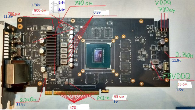

			<title><![CDATA[Re: Asus GTX 1060 3 GB нет изображения.]]></title>
			<link>https://service-core.com.ua/forum/post4794.html#p4794</link>
			<description><![CDATA[<p>Поменял 1 банку памяти. Карта заработала. <br />Спасибо за ваши видео и уроки по ремонту.</p>]]></description>
			<link>https://service-core.com.ua/forum/post4336.html#p4336</link>
			<description><![CDATA[<p>Спасибо.<br />Ошибки по двум каналам. <br /><a href="https://ibb.co/YLR2jSs"><span class="postimg"><a class="fancybox fancybox.image" rel="group" href="https://i.ibb.co/z4nsfgv/IMG-20210126-015623.jpg"><img class="fb_img" src="https://i.ibb.co/z4nsfgv/IMG-20210126-015623.jpg" alt="https://i.ibb.co/z4nsfgv/IMG-20210126-015623.jpg" /></a></span></a></p><p>Отвал? Или чип помирает?</p><p>Позже всю память проверю.</p>]]></description>

			<title><![CDATA[Asus GTX 1060 3 GB нет изображения.]]></title>
			<link>https://service-core.com.ua/forum/post4322.html#p4322</link>
			<description><![CDATA[<p>Asus GTX 1060&nbsp; картинки нет, монитор инициализируется.<br />Напряжения и сопротивления на картинке. Все в норме кажется. Чип греется немного. Остальное всё холодное.<br />Что ещё замерить?</p><p><a href="https://ibb.co/2Nh2p4K"><span class="postimg"><a class="fancybox fancybox.image" rel="group" href="https://i.ibb.co/0t2NzbJ/1060.jpg"><img class="fb_img" src="https://i.ibb.co/0t2NzbJ/1060.jpg" alt="https://i.ibb.co/0t2NzbJ/1060.jpg" /></a></span></a></p>]]></description>
