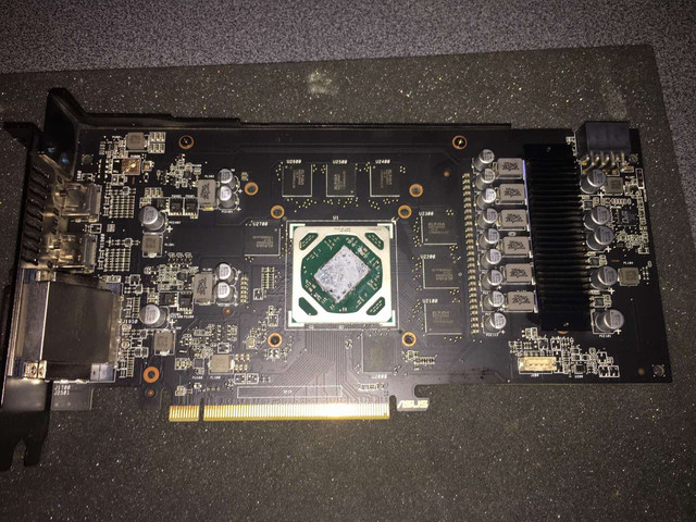

			<description><![CDATA[<p>Попробуй понизить частоту чипа и понизить напряжение. Мне как-то помогло</p>]]></description>

			<description><![CDATA[<p>Добрый день , имеется карточка rx580 4gb после майнинга , в фурмарке тишина ,а вот когда захожу в игры начинает трещать (свистеть) на всю комнату , куллера останавливал по одному , звук не уходил, проблема заключается в дросселях. Я не могу определить какие свистят на слух , может кто знает способ , фото дросселей прилаживаю и где такие новые взять или аналогичные или нужен донор ? Смогу ли я отпаять обычным пояльником их и залить эпоксидкой? ,сейчас сижу думаю а вдруг полностью они закрытые .<br /><a href="https://ibb.co/ryDCkh2"><span class="postimg"><a class="fancybox fancybox.image" rel="group" href="https://i.ibb.co/DK0x4Ff/image.jpg"><img class="fb_img" src="https://i.ibb.co/DK0x4Ff/image.jpg" alt="https://i.ibb.co/DK0x4Ff/image.jpg" /></a></span></a><br /><a href="https://ibb.co/2ypvhRR"><span class="postimg"><a class="fancybox fancybox.image" rel="group" href="https://i.ibb.co/0czC211/viber-2021-02-02-18-31-06.jpg"><img class="fb_img" src="https://i.ibb.co/0czC211/viber-2021-02-02-18-31-06.jpg" alt="https://i.ibb.co/0czC211/viber-2021-02-02-18-31-06.jpg" /></a></span></a><br /><a href="https://ibb.co/J3Nv6mR"><span class="postimg"><a class="fancybox fancybox.image" rel="group" href="https://i.ibb.co/Hh0twBD/viber-2021-02-02-18-31-07.jpg"><img class="fb_img" src="https://i.ibb.co/Hh0twBD/viber-2021-02-02-18-31-07.jpg" alt="https://i.ibb.co/Hh0twBD/viber-2021-02-02-18-31-07.jpg" /></a></span></a></p>]]></description>
