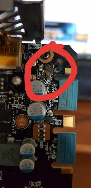

			<description><![CDATA[<p>Сложно сказать, думаю можно если видно остатки проводников куда шли. Скорее всего это была цепь питания 5В, но тут вопрос почему она сгорела, от этой цепи почти все ШИМ контроллеры питаются, потому. возможно и они вышли из строя. Потому, как мне кажется ремонт будет дорогим, а потому не целесообразным.</p>]]></description>

			<description><![CDATA[<p>Добрый день, видеокарта сгорела в месте показанном на фото. Возможно ли такое отремонтировать?<br /><a href="https://ibb.co/fM8s38J"><span class="postimg"><a class="fancybox fancybox.image" rel="group" href="https://i.ibb.co/XXyqnyH/20190724-163947.jpg"><img class="fb_img" src="https://i.ibb.co/XXyqnyH/20190724-163947.jpg" alt="https://i.ibb.co/XXyqnyH/20190724-163947.jpg" /></a></span></a><br /><a href="https://ibb.co/tq8c617"><span class="postimg"><a class="fancybox fancybox.image" rel="group" href="https://i.ibb.co/gSzw8c5/20190724-163957.jpg"><img class="fb_img" src="https://i.ibb.co/gSzw8c5/20190724-163957.jpg" alt="https://i.ibb.co/gSzw8c5/20190724-163957.jpg" /></a></span></a><br /><a href="https://ibb.co/9VFHF9w"><span class="postimg"><a class="fancybox fancybox.image" rel="group" href="https://i.ibb.co/WPbvbWD/20190724-164906.jpg"><img class="fb_img" src="https://i.ibb.co/WPbvbWD/20190724-164906.jpg" alt="https://i.ibb.co/WPbvbWD/20190724-164906.jpg" /></a></span></a><br /><a href="https://imgbb.com/"><span class="postimg"><a class="fancybox fancybox.image" rel="group" href="https://i.ibb.co/hmrztts/image.jpg"><img class="fb_img" src="https://i.ibb.co/hmrztts/image.jpg" alt="https://i.ibb.co/hmrztts/image.jpg" /></a></span></a></p>]]></description>
