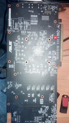

			<content type="html"><![CDATA[<div class="quotebox"><cite>1servicecore пишет:</cite><blockquote><p>Это элемент очень мелкий, на этих фото его не разобрать, подозреваю что он в этой области. <br /><span class="postimg"><a class="fancybox fancybox.image" rel="group" href="https://service-core.com.ua/forum/uploads/images/16/caaffb35e52e227d1abbbbb4799ef0c4.jpg"><img class="fb_img" src="https://service-core.com.ua/forum/uploads/previews/16/caaffb35e52e227d1abbbbb4799ef0c4.jpg" alt="https://service-core.com.ua/forum/uploads/images/16/caaffb35e52e227d1abbbbb4799ef0c4.jpg" /></a></span></p></blockquote></div><p>в этой области нашел ее. выход на одной ноге 0,28v так же как и на второй логике на входе.&nbsp; только опознать этот элемент гугл не может, не подскажете маркировку ?</p>]]></content>
				<name><![CDATA[nutter2010]]></name>
				<uri>https://service-core.com.ua/forum/user250.html</uri>
			<updated>2020-11-10T09:51:17Z</updated>
			<id>https://service-core.com.ua/forum/post3960.html#p3960</id>
			<title type="html"><![CDATA[Re: asus rx480 8gb]]></title>
			<link rel="alternate" href="https://service-core.com.ua/forum/post3959.html#p3959" />
			<content type="html"><![CDATA[<p>Это элемент очень мелкий, на этих фото его не разобрать, подозреваю что он в этой области. <br /><span class="postimg"><a class="fancybox fancybox.image" rel="group" href="https://service-core.com.ua/forum/uploads/images/16/caaffb35e52e227d1abbbbb4799ef0c4.jpg"><img class="fb_img" src="https://service-core.com.ua/forum/uploads/previews/16/caaffb35e52e227d1abbbbb4799ef0c4.jpg" alt="https://service-core.com.ua/forum/uploads/images/16/caaffb35e52e227d1abbbbb4799ef0c4.jpg" /></a></span></p>]]></content>
				<name><![CDATA[1servicecore]]></name>
