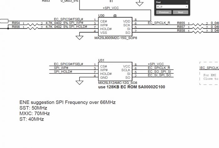

Добрый день.
Если уверены что EC качественно припаян и запитан, то попробуйте его прошить. На сайте ACER эта прошивка идет вместе с обновлением BIOS отдельным файлом 128кб. Этот тип ЕС берет прошивку из внешнего ПЗУ, поищите U31 на плате и залейте в нее прошивку программатором.https://service-core.com.ua/forum/uploads/images/2/231f14aca02a4bdbaba744da49d17470.jpg
