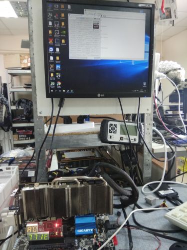

4) Первое включение и установка драйвера. Драйвер установлен успешно. Карта определяется корректно.
https://service-core.com.ua/forum/uploads/images/7/77fa94700a63601bc4bb35180c0b5958.jpg

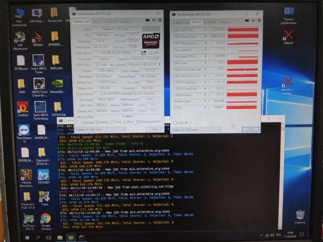

5) Послеремонтная проверка видеокарты. В качестве одного из стресс тестов был выбран Claymor's dual miner в режиме добычи двух монет - как самый горячий тест для видеокарты.
https://service-core.com.ua/forum/uploads/images/7/c1e0b4a732ada55115296bb268335813.jpg
6) Видеокарта успешно прошла все тесты.
