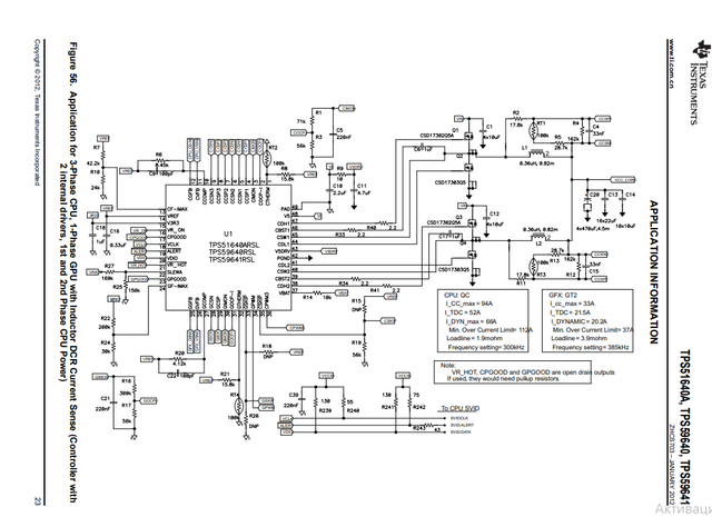

Тема: Не включается ноутбук Lenovo B580
Схемы быстрей всего ни у кого нет. Может кто поможет разобраться с напряжениями на контроллере TPS51640A изображение прикладываю
Одно напряжение 20в на 37 ноге присутствует и все. Не понятно на каком пине Enabl и другие нужные входящие и выходящие напряжения,сигналы . Заранее благодарен всем кто что то подскажет, поможет разобраться.
