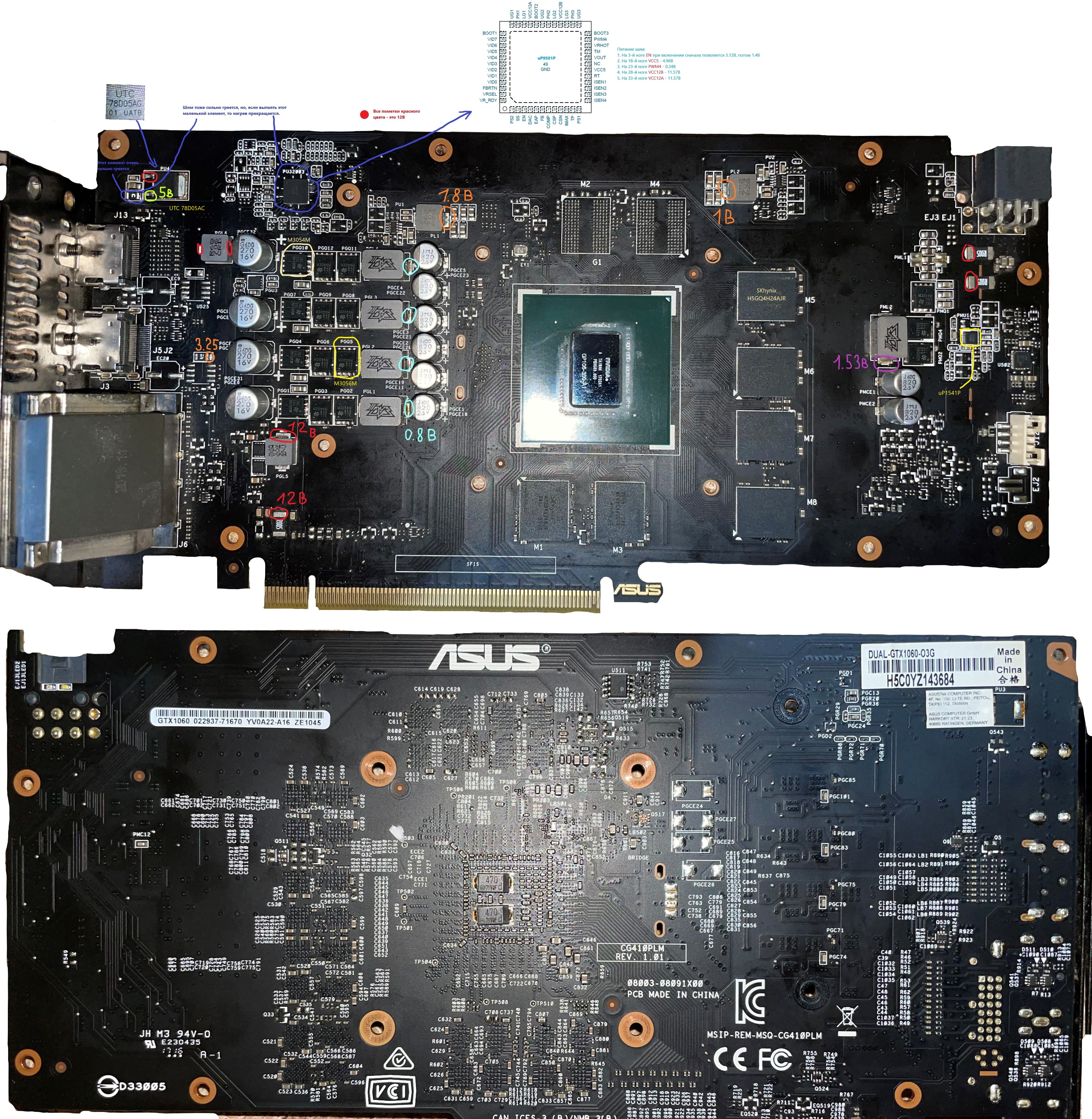

Здравствуйте, уважаемые. Давно смотрю вас на youtube. Жалко только, что в последнее время редко видосы выходят. Сам ремонтом особо не занимаюсь. Максимум - прошить биос и кондеры сменить) Но тут отдали мне карту ASUS DUAL GTX 1060 на 3Gb нерабочую. Интересно попробовать восстановить. Помогите пожалуйста)
Проблема: не выводит изображение.
Чип греется. В системе с другой картой через райзер определяется нормально. Драйвера устанавливаются. Просканил память программой MATS. Ошибок нет (см. ниже). Пробовал разные BIOS - не помогло.
Насмотревшись ваших видосов, посмотрел все напряжения на карте, вроде все в норме. Обнаружил один маленький элемент, который очень сильно греется. Пометок никаких нет, кроме буквы M или W. Что это за элемент я так и не понял. На нем прощупывается 5В линия. К тому же, вместе с ним, сильно греется ШИМ-контроллер. Если это маленький элемент убрать, то нагрев ШИМ-контроллера прекращается.
Подскажите пожалуйста, в чем может быть дело и что это за элемент? Не умер ли чип, случаем?
P.S. Все максимально подробно отметил на фото:
https://ibb.co/VDmTFgV
https://i.ibb.co/S0rBktN/GTX1060.jpg

Re: ASUS DUAL GTX1060 3G
Спасибо за подробное оформление темы. Этот элемент это предохранитель стоящий в 5В линии. Если он греется, значит в нагрузке у него низкое сопротивление с землей. Учитывая что в MATS ошибок нет, и напряжение на GPU в норме, но изображения нет, я думаю что механическая поломка в порте DVI или HDMI - т.к. они запитываются от тех же 5В
DVI разъем обычно можно разобрать и иногда там ламели замкнуты внутри.
Вы просто - ГЕНИЙ!))) Действительно, так и было! Осмотрев разъем подключения, обнаружил один утопленный контакт. Открыл заднюю крышку DVI и, при детальном рассмотрении, обнаружил соприкасающиеся ламели. Аккуратно лопаткой её вернул на место и... карта стала зажигать монитор)) Но без изображения. А дальше я подумал, что, вероятно, проблема в БИОСе, которых я перепробовал несколько штук. Так и оказалось. Вернул родной БИОС и карта завелась, изображение есть!
