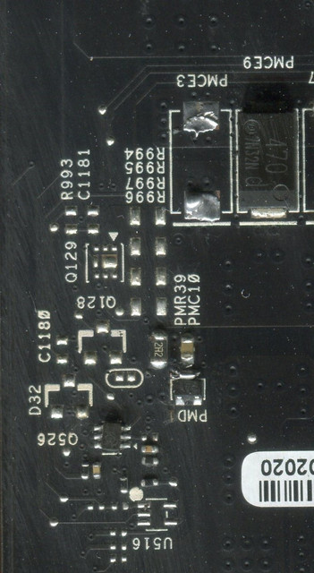

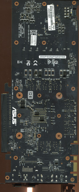

Принесли карту Asus  Turbo GTX 1070 Ti 8GB (CG411P2) с отсутствующим питание памяти. Все остальные поднимаются. Сопротивление по памяти 30-50 Ом (точно не помню). Залития или других повреждений нету, но есть протёкшие прокладки (вымыл).

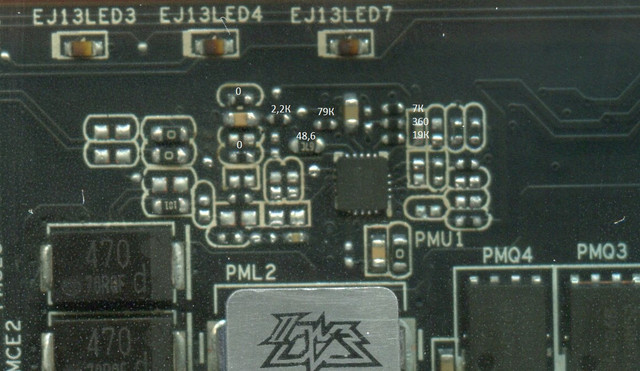

ШИМ на память стоит uP1666Q. Питание, EN 3,3В приходит. Возможно проблема в цепи VREF, там вместо 2В (как в документации) 4,7. Сам ШИМ менял, но всё также 4,7В. Скорее всего убежал номинал одного из резисторов обратной цепи, но какой и какой номинал не могу понять. Найти в сети хоть один участок схемы с обвязкой так и не смог. Может у кого-то есть и сможет поделится.
