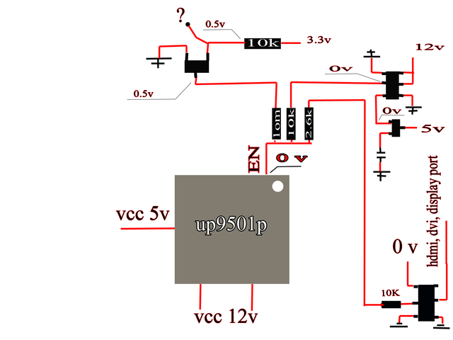

еще я замерил напряжения на шим-контроллере. питания 5 и 12 в присутствуют, а вот enable отсутствует.
https://i.ibb.co/bHCdq4p/image.png

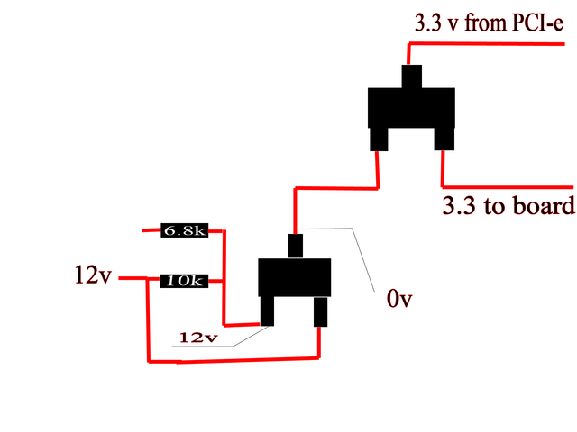

пытаясь найти его вышел на то, что 3.3 вольта на плате отсутствовали. нашел откуда и куда идет 3.3. на схеме, которую я сам накидал, видно что 3.3 идет на транзистор, но с него уже дальше не выходит. на затворе пусто. пошел искать откуда затвор и нашел непонятный то ли транзистор, то ли регулятор. на него приходит 12 в а с него ничего не выходит. в итоге для теста я сделал перемычку пустив 3.3 по плате. у карты запустились кулера на максимум, появился потерянный enable порядка 1.72 вольта, но питание чипа, памяти, шины и 1.8 в так и не появились. куда копать дальше?

все что удалось найти на данную шимку uP9501p
https://i.ibb.co/m862PmN/ae186a6c-5ad6-11e6-888f-c5d1c773e936.jpg

Извините за долгий ответ, выходные. Это не нормальные сопротивления. Если для GPU может быть 0.1 Ома сопротивление, то по линии 1.8 В - должно быть больше 100 Ом как правило. Но бывает так, что КЗ по линии 1.8 не из-за GPU а из-за керамического кондера.
Так что, есть маленький шанс что чип жив. Я не знаю, как формируется 1.8В на этой видеокарте, т.к. нет ее под рукой, но знаю что ASUS любит 1.8В формировать через линейный стабилизатор, а не с помощью импульсной системы питания.
