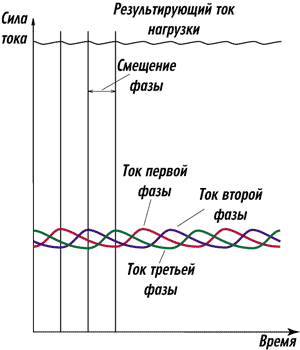

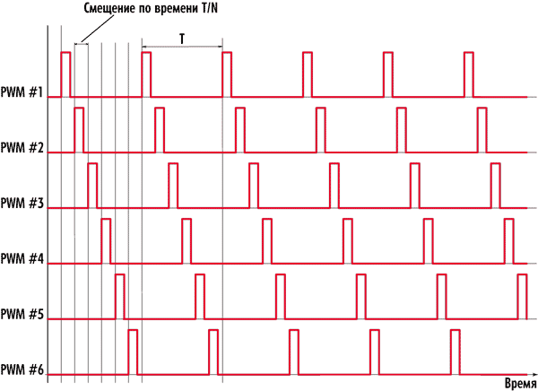

- а вот тут возникает вопрос - как он может вырасти, если между блоком питания и GPU стоит только импульсный преобразователь напряжения, который только понижает напряжение и не увеличивает ток! (или я не прав и он увеличивает, но вопрос в том во сколько раз)
Все зависит от конструктива импульсной системы питания, в частности от мощности и количества фаз. Чем больше используются фаз питания, тем больше результирующий ток.

Спасибо, я в курсе, просто ответ не корректный - при распараллеливании нагрузки ток уменьшается на величину поделенную на количество линий:
I (результирующее) = I (pwm1) + I (pwm2) + I (pwm3)+... = I (исходному току до pvm)
А для того, чтобы ток увеличился - нужны дополнительные источники питания!

Увеличение количество фаз это не распаралеливание нагрузки.

На счет фаз - берем случай с 1080 Ti и предположим у нас она питается только от дом питания (без PCI-E)
это питание в 150W+150W (= 300W = 25А х 12В).
эти 25А попадают на общую шину где распараллеливаются на какое то количество фаз (допустим 5), а т.к. при параллельном подключении напряжение одинаковое, а ток равномерно делится на количество линий (т.к. у нас линии по сопротивлению все идентичны), то по каждой линии (фазе) пройдёт 5А, и в итоге на нагрузку всё равно попадет 25А.
Основное отличие фазы от линии заключается в том, что фаза борется с пульсацией тока, а линия нет.
Поправьте, где я не прав и на каком этапе ток с 25А увеличивается благодаря фазам?
Спасибо, я видел это видео, но оно не отвечает на мой вопрос, где (в какой момент) происходит увеличение тока с 25А до допустим 100А

Берем Ваш пример: 12V 25А (300W). Необходимое напряжение для GPU возьмем 1V. Импульсный стабилизатор напряжения не просто понизит напряжение с 12V на входе до 1V на выходе,  но и приблизительно в столько же раз (12V/1V с учетом КПД) сможет обеспечить больший ток на своем выходе. Таким образом, понизив выходное напряжение в 12V/1V = 12 раз, импульсный стабилизатор сможет обеспечить максимальный теоретический ток в 12 раз больше от входного. Значит 1V - 300А (для круглой лошади в вакууме, потому что нужно еще учитывать КПД преобразователя мощности). Если КПД 90%, то результирующий ток будет 300*0,9 = 270А.
Отвечая на Ваш вопрос:
Vage пишет:
где (в какой момент) происходит увеличение тока с 25А до допустим 100А?
Именно в момент работы системы питания GPU, благодаря принципу действия импульсного стабилизатора напряжения, а в частности в индуктивности, происходит увеличение тока.
Проблема только реализовать такую систему. Не встречал такой катушки индуктивности на видео картах, которая выдержала бы 270А smile . Вот для этого и используют фазы питания работающие со смещением по фазе выполняя работу по стабилизации заданного напряжения и преобразования мощности. Каждая из этих фаз имеет свои физические ограничения и по этому их набирают много 4, 6, 8 и более. Все зависит от требуемой мощности иначе фазы можно перегрузить.
