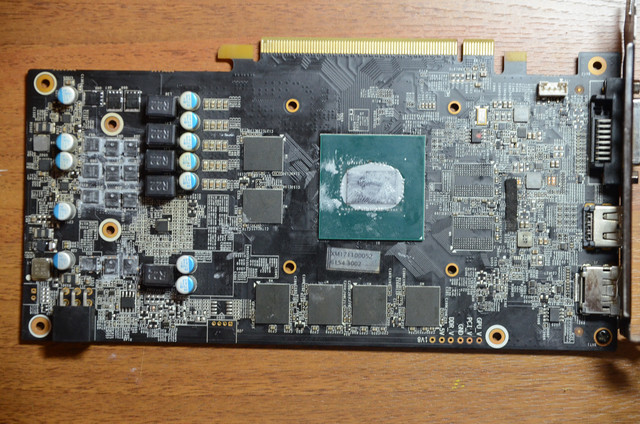

Досталась неисправная карта. Заменил полевик в преобразователе питания GPU кз по 12в пропало. Поменял сборку полевиков 702 около DVI разъема, запаял несколько сбитых мелких конденсаторов под памятью. На тестовых точках GPU-V,PCI-V,DDR-V,5V,1.8V напряжения есть. Соответственно 0.8, 1, 1.4, 5, 1.8 Вольта. Проц без радиатора немного теплый. При включении компьютера вентиляторы карты стартуют примерно на пол секунды и встают. Сигнал power good с логического элемента есть 3.3в Картинки нет. Был бы признателен за мысль куда копать дальше.
P.S.
Сопротивление проца около 0.3 Ом памяти 125 Ом PCI 68 Ом источника 1.8В 900 Ом 5Вольт 14КОм.
Динамик пищит 1 длинный 2 коротких -типа проблема с видеокартой.
