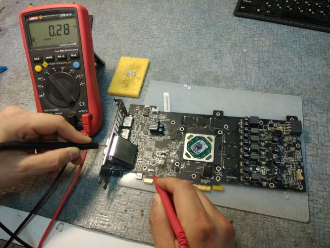

2) Как видим, с одной стороны предохранителя, практически, короткое замыкания, это и стало причиной выхода из строя предохранителя.
https://service-core.com.ua/forum/uploads/images/7/2df69b73b9921f6eb2d7a30044ba9ad0.jpg

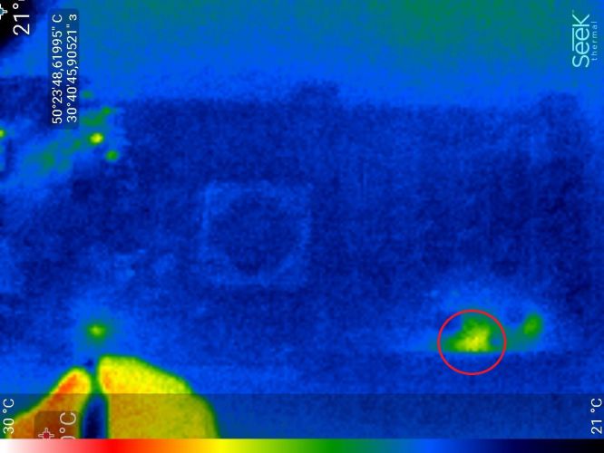

3) С помощью ЛБП (лабораторного блока питания) и тепловизора удалось локализовать проблемный элемент. Им оказался составной N-канальный транзистор

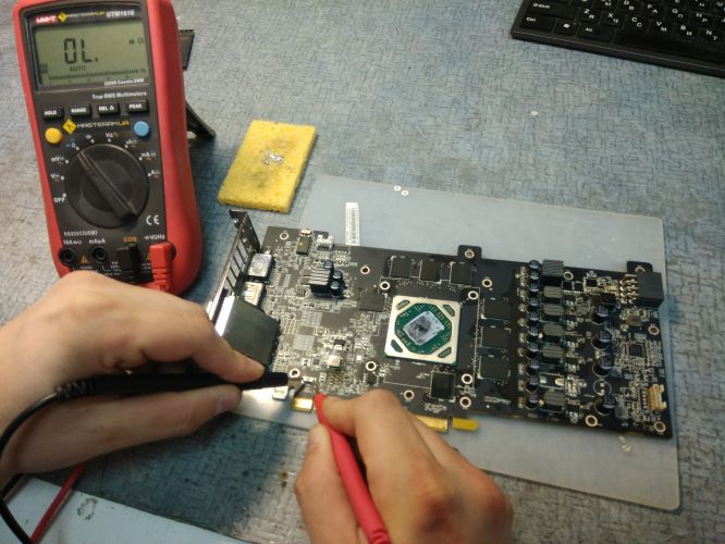

4) После демонтажа пробитого транзистора сопротивление на предохранителе пришло в норму. И были подготовлены новый транзистор и предохранитель на 10А для замены вместо вышедших из строя.

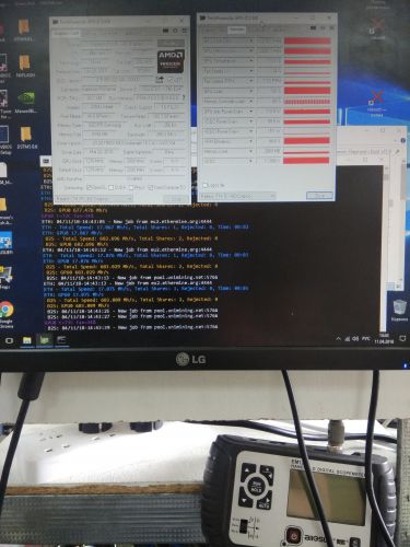

5) Заменив неисправные элементы, видеокарта была подключена к тестовому стенду и с помощью осциллографа проверены на работоспособность все фазы данной видеокарты и только после этого видеокарта была проверена на стабильность под максимальной нагрузкой.
В качестве нагрузки был использован майнер Ethreum, а в качестве второй монеты использовался XVG (Verge) т.к. владелец карты предполагал использовать видеокарту исключительно для майнинга.
https://service-core.com.ua/forum/uploads/images/7/d833fc9245292b1004e4fa930e1c9b21.jpg
Будьте аккуратны при настройке ваших видеокарт для майнинга, в особенности при повышение Powerlimit - т.к. это часто становиться причиной выхода из строя систем питания.
