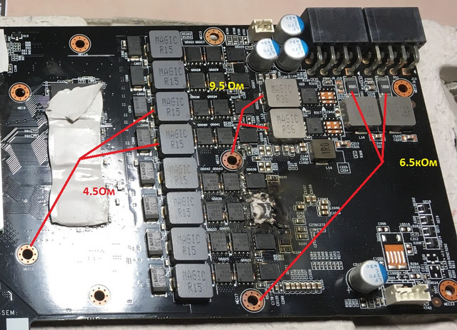

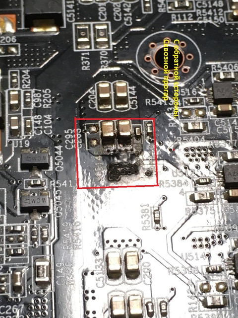

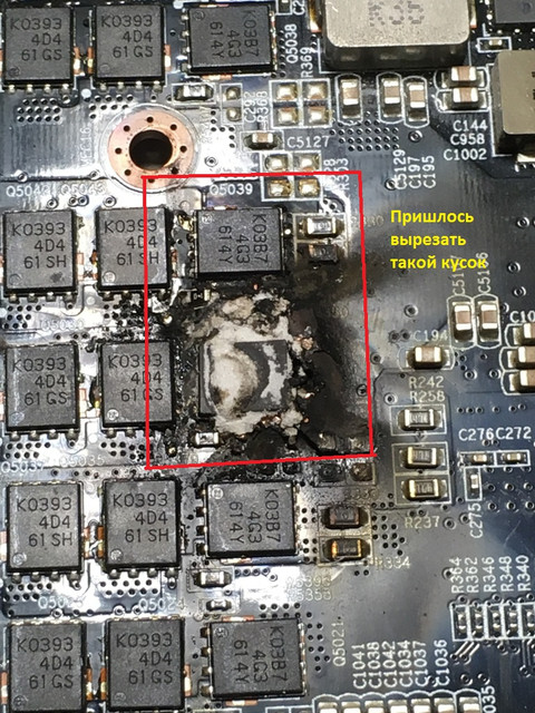

Для устранения КЗ были удалены пробитые ключи и вырезан кусок текстолита в месте прогара.
Прогар оказался значительный и пришлось резать текстолит пока не ушло КЗ.В итоге - 2 фазы и куча вырезанных переходных отверстий.
Короткое ушло,сопротивление по линии 12v - 6.5кОм
Сопротивление GPU - 4.5Ом
А вот с питанием памяти я тут запутался и не понимаю какое должно быть нормальное сопротивление и где его правильно померить.
Подозреваю что 2 больших дросселя,если это они,то тут - 9.5Ом
При подаче 1v с ЛБП в сторону GPU - потребление чуть меньше 2А. Чип с легка равномерно теплеет от центра.
Пробовал включить запитав через ЛБП,потребление карты 200ма. Напряжения на GPU и памяти нет.

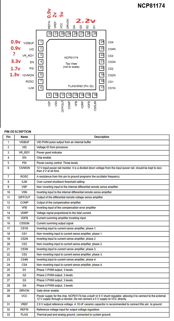

NCP81174 как я понял это ШИМ питания GPU
NCP81172 скорее всего ШИМ памяти

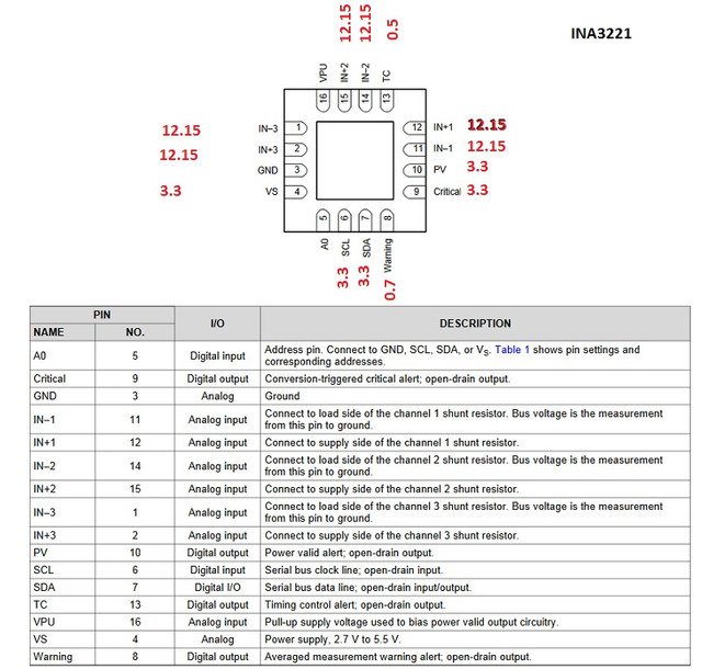

INA3221 - интернет говорит что это контроллер питания.
Сделал замеры напряжении.прикрепил фото.
А теперь главный вопрос к специалистам : Стоит ли продолжать копать дальше? Каковы шансы чипа уцелеть ?
