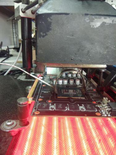

4) Подготовка к ремонту видеокарты
https://service-core.com.ua/forum/uploads/images/7/3d8214a2c22e4477cbef3bce8e49e4c5.jpg
5) Демонтаж неисправного чипа. Процедуру необходимо провести максимально аккуратно, т.к. на 100% я не могу быть уверенным, что чип неисправен, и если GPU окажется рабочим, его нельзя перегреть, что бы можно было его использовать для ремонта другой видеокарты.
https://service-core.com.ua/forum/uploads/images/7/8967b85ab7d0fac905890d7470f3c4c5.jpg

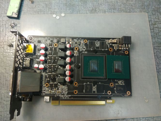

6) Новый процессор GP-106-300-A1 впаян. К стати, GP-106-300-A1 и GP-106-400-A1 не взаимозаменяемы.
https://service-core.com.ua/forum/uploads/images/7/d2377a934c091178ec9b8a30e3de7846.jpg
7) Видеокарта дала изображение, стали драйвера и прошла тесты. Только теперь можно с уверенностью сказать, что старый чип был неисправен.
https://service-core.com.ua/forum/uploads/images/7/7e39ccb2b1dfe90441535edb6ace4532.jpg
